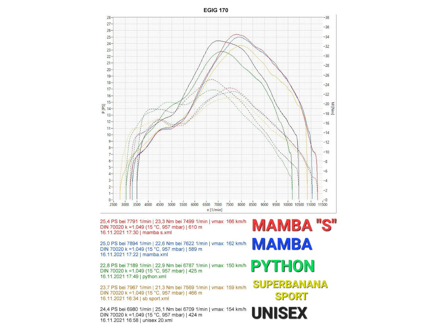

Unisex výfukový systém s vysokým krútiacim momentom od tuningového experta EGIG Performance vhodný pre vozidlá Vespa s malým rámom s objemom 125 cm3 až 170 cm3, ako sú Vespa PK, V50, PV, Xl2, HP, Primavera a ET3. Ako už názov napovedá, tento výfuk pasuje univerzálne na všetky malé rámové Vespy bez toho, aby ste museli robiť akékoľvek zmeny na ráme.To platí aj pre modely s batožinovým priestorom!Špeciálnou vlastnosťou tohto rezonančného výfukového systému je ostrý priebeh krútiaceho momentu.V kombinácii so súpravou valcov EGIG-170 maximálny výkon je dosiahnutý pri 7000U/min. Menšie valce potrebujú o 500 ot./min viac. Krútiaci moment je konštantný aj pri nízkych otáčkach. Vysoký, skorý krútiaci moment tohto tuningového výfuku zaisťuje, že karburátor sa dá lepšie vyladiť. Tlaková krivka EGIG "Unisex " je tiež homogénny, takže výškové metre ani nepriaznivé poveternostné podmienky nie sú veľkou výzvou pre nastavenie karburátora. Priemer príruby: 32mm Tlmič: 70x280mm Vzdialenosť medzi čapmi: 54-60mm Materiál: oceľ (nelakovaná) Odporúčanie pre pneumatiky: 90/90 resp. 3,00 "
