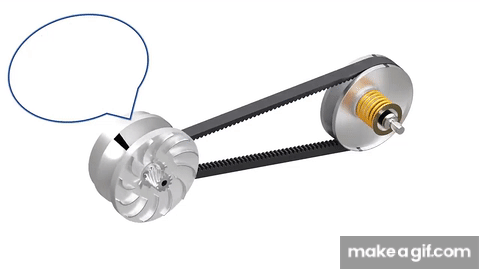

Ako vyzerá a funguje variátor?
Variátor je navrhnutý tak, aby plynule a automaticky menil prevodové pomery. Je umiestnený na kľukovom hriadeli a spojený s remeňovou spojkou prostredníctvom hnacieho remeňa. Zadná remenica sa nachádza na hriadeli zadnej časti motora, pod spojkou. Obe remenice sa skladajú z dvoch kuželových poloremeníc, medzi ktorými beží remeň.
Pri porovnaní s bicyklom si môžeme kľukový hriadeľ predstaviť ako pedále. Pri rozjazde je prevod nastavený na malý predný ozubený tanier a veľké zadné koliesko. V reálnom prevode variátora to znamená, že remeň beží na malom priemere prednej remenice a na veľkom priemere zadnej remenice.
Počas zrýchľovania sa otáčky motora udržujú na rovnakej úvní. Variátor postupne mení prevodový pomer, až kým sa dosiahne najdlhší prevod. V tomto bode sa situácia obráti - remeň beží na veľkom priemere prednej remenice a na malom priemere zadnej remenice.
Vnútorná konštrukcia variátora
V tele variátora sa nachádzajú válečky, ktoré jazdia v drážkach pod miernym sklonom. Sú držané prítlačným tanierom, umiestnenou na vnútornej strane variátora, blízko motora. Pri štarte sú válečky v dolnej pozícii. Ako sa variátor roztočí, odstredivá sila ich posúva smerom von, čo spôsobuje tlak na remeň a jeho posun smerom k obvodu. Na zadnej remenici prebieha opačný proces.
Napätie medzi remenicami udržiava kontrastná pružina, ktorá zabraňuje preklzovaniu remeňa.
